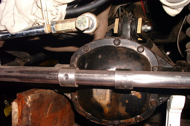

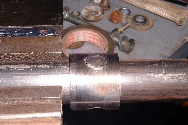

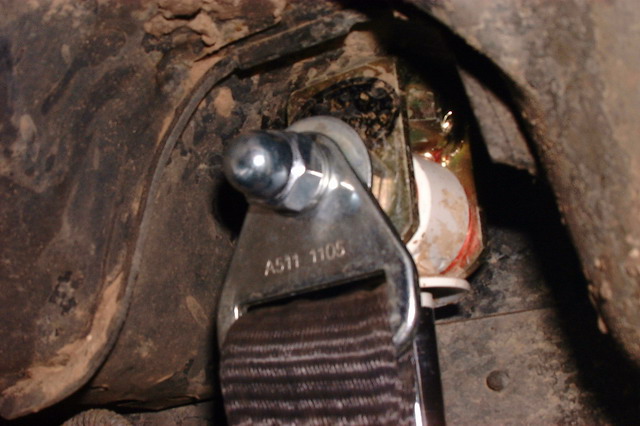

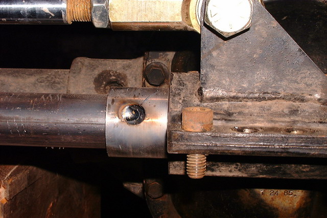

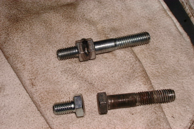

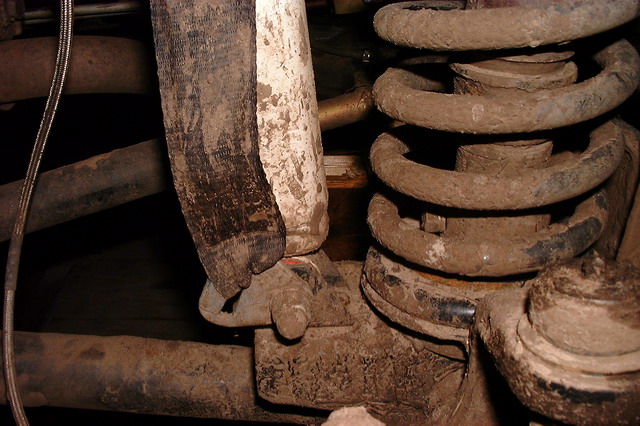

    Had to modify the way I had mounted my limiting straps up front
    They sat to close to the shock body when flexed all the way up.
    which caused some rubbing

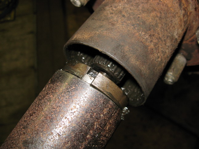

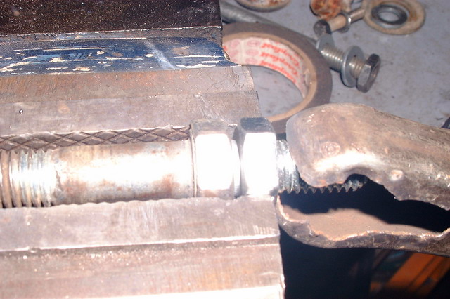

    Cause the bolt is a ½" for the jks shock adapter,
    A longer one is not an option since they are harder to get then Metric's overhere.
    So welded a short M12 with a M6 washer in between to the stock bolt.
    Cause off the washer you get a nice "deep" weld.
    Installed again.

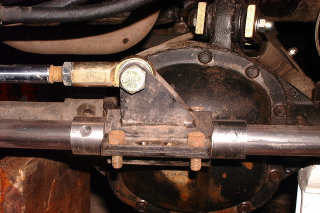

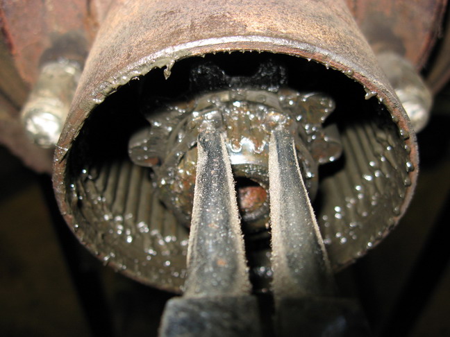

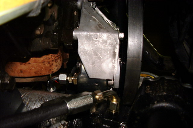

    On with the modification or the hydro assist bracket
    Removed the tie-rod on the driver-side to slide some "rings" on
    Then got everything sort off centered out again.
    tagged it,
    Took the tie-rod off and welded each ring in 3 spots.

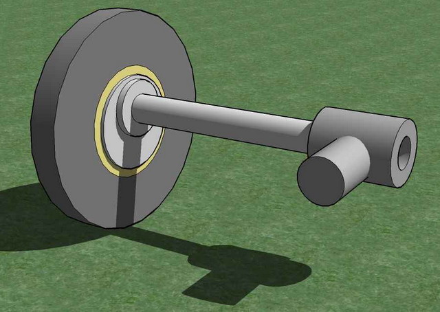

    Wat is dan het alternatief, Portaal assen. huh.
    Hier het nodige over te lezen http://en.wikipedia.org/wiki/Portal_axles heb ik het plaatje ook van geleend.
    De groote voordelen even samenvattend.
    -Bodem vrijheid onder het diff(zal nog even meten tussen de 8.8 en de 404s)
    -Reductie in diff en bij het wiel, geen naaf reductie maar wel een dergelijk principe.
    -Standaard een locker(mijn 404s mechanisch latere modellen ook lucht bediend).
    -Europees product al lang op de markt, dus ruim voorradig oftewel gunstig in prijs.
    Tegenover voordelen staan natuurlijk ook nadelen.
    -Lomp zwaar,
    -de smalspoor modellen zijn toch nog gauw 160 breed en voorzien van trommelremmen. Latere modellen
    voorzien van dubbelklauw schijfremmen, maar spoorbreedtes lopen dan op naar 2 meter en meer.
    -Relatief weinig beschreven kennis over het bouwen van deze assen onder iets anders dan een unimog.

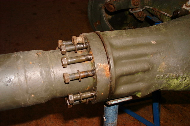

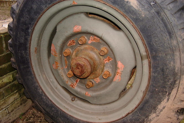

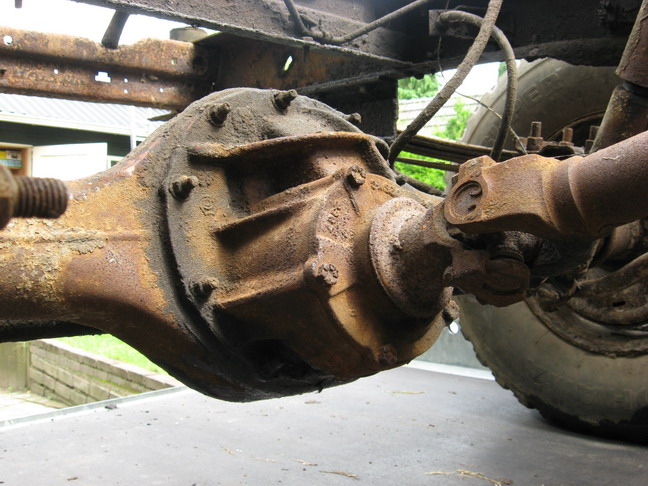

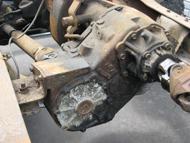

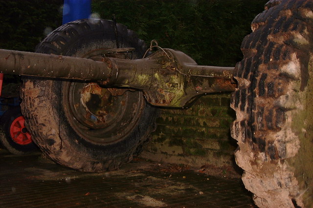

    Afgelopen zondag op ebay een 404s achteras "gewonnen" ha ha.
    Afgelopen dinsdag om 13:00 in de 323 gestapt, om om 18:30 op plaats bestemming te arriveren.
    Huh, jawel as lag ruim 400 km verderop.
    Terplekke de torque tube gedemonteerd, werd anders een beetje te breed op de aanhanger.
    Met een kettingtakel en het nodige balkhout de as in de aanhanger getrokken.
    Ook met 2 man til je hier niet aan.
    Vervolgens om 19:30 weer huiswaarts gekeerd om daar om 00:15 te arriveren met 850 km achter de rug.

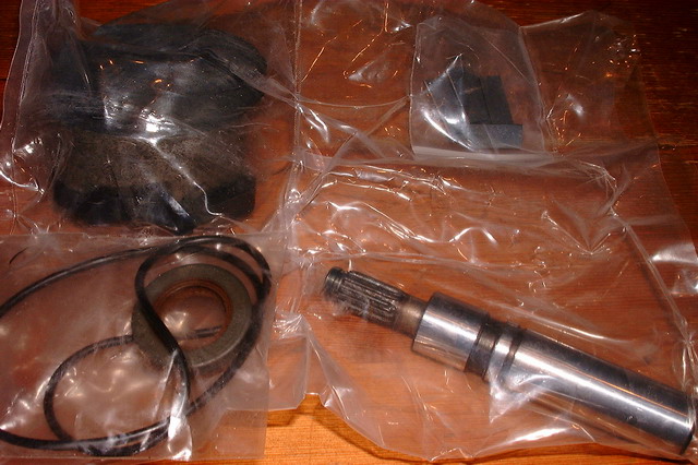

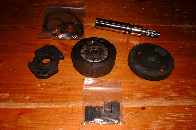

    Daar wachte de volgende verassing, de nieuwe onderdelen voor wat er op 23-10-2006 kapot was gegaan
    Okee geef toe het heeft even geduurd, maar uiteindelijk is het pakketje op 04-01-2007 afgestempeld in Azle, Texas
    en dus afgeleverd op 09-01-2007 in Apeldoorn. De onderdelen en verzending heb ik kostenloos gekregen.
    Kelvin @ http://www.pscmotorsports.com/ thanks.
    As, keerring, afdichtingen, rotor, rotorbladen etc.

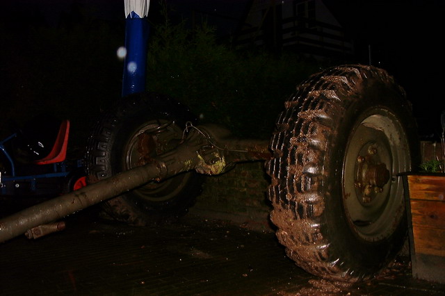

    Nog even een plaatje van de 404S en de hoogste tijd om naar bed te gaan.
    p.s. na aanleiding van de foto hierboven, kreeg ik gister de opmerking wat heb je kleine wielen gekocht.!
    Uiteraard heb ik de wielen al opgemeten, wat denk je. Ze zijn GROTER dan mijn huidige 37"ers.
    Zegt dus wel iest over de as.

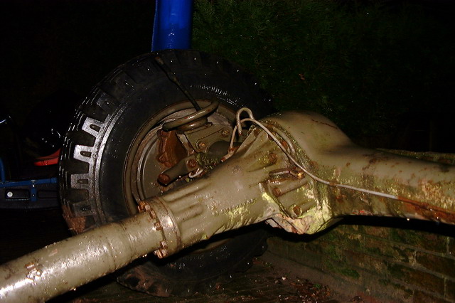

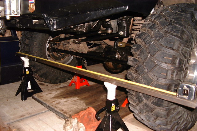

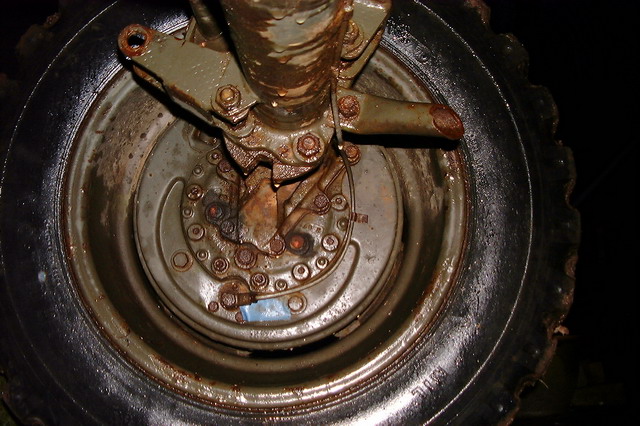

    Woensdag avond de strijd aangegaan om de 404s uit de aanhanger en op het terras te krijgen.
    Gewapend met Farm-Jack, ratelbanden en goede zin, had ik hem na ruim 2 uur op het terras.
    Hier zie je goed de hoogte winst door het portaal principe.

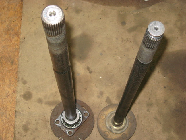

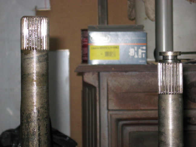

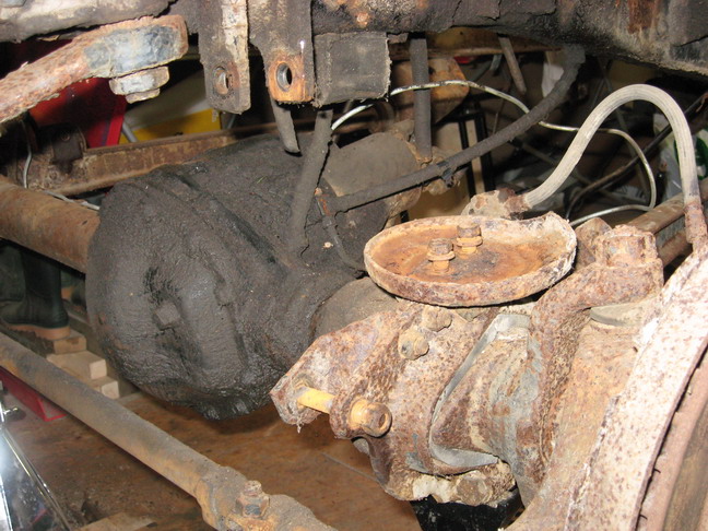

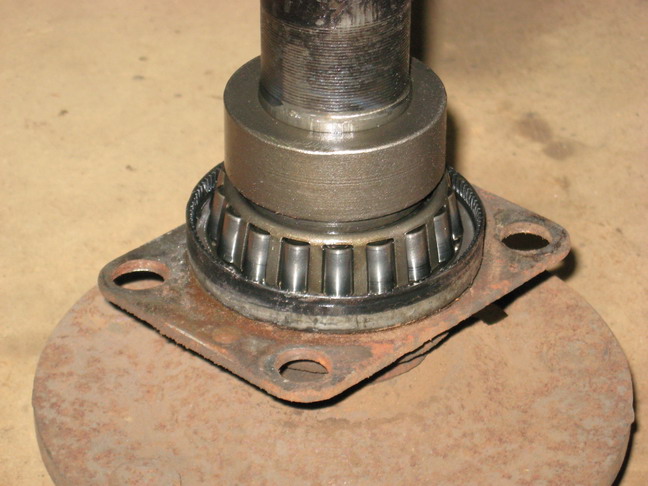

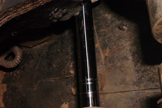

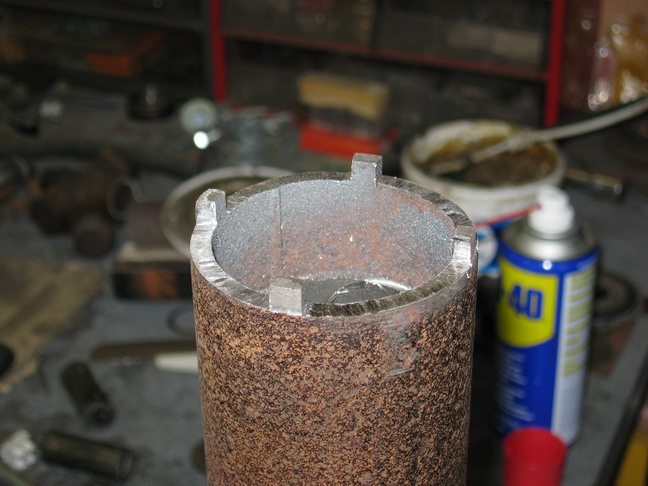

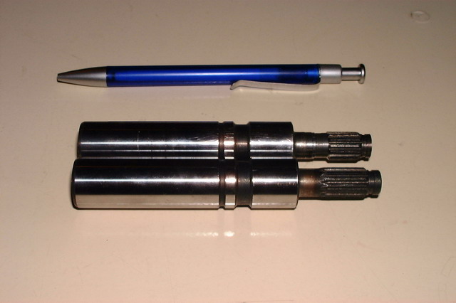

    Weer even naar de stuurpomp as,
    Hier mijn gemaakte exemplaar boven en de nieuwe onder.
    Wat gelijk opvalt is dat de nieuwe ook al blauw verkleurt is daar waar de as overgaat in de splines.
    Dus datgeen wat ik in eerste instantie dacht, misschien te lang "droog" gelopen is hiermee uit de wereld.

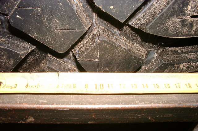

    Ter info de ruimte "onder" het diff is 42 cm gemeten op standaard 10.5*20 mog banden.

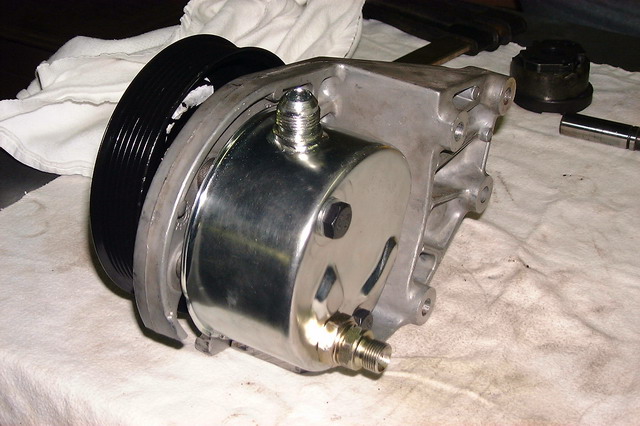

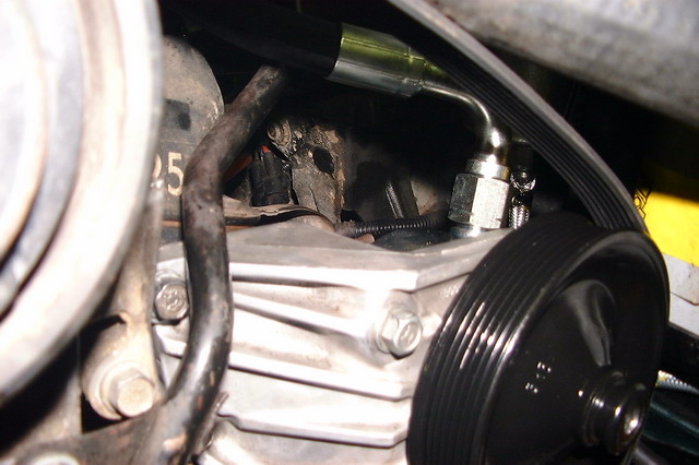

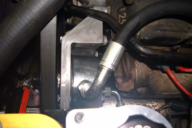

    Zo inmiddels ook de stuurpomp weer in elkaar gezet, ga ik zo monteren.

    Recently assembled de steering pump twice, had the rotor housing backwards the first time around.
    top
    bottom

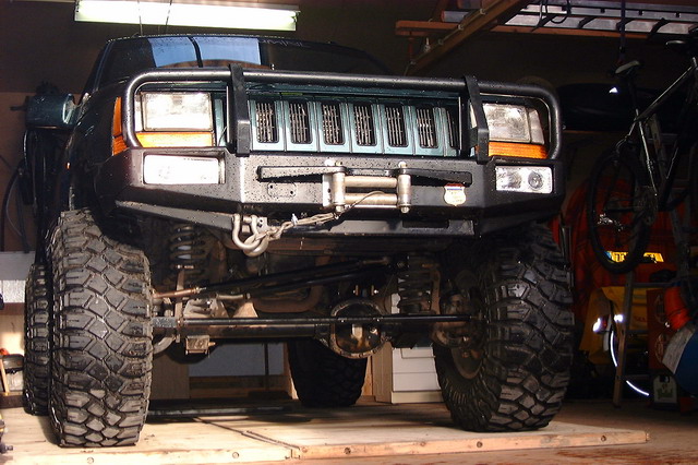

    found some time to mount the "jeepclub" shield.
    Getting an allignment
    Ready for january 28th, marshal day in Lathum.

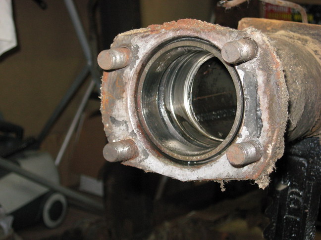

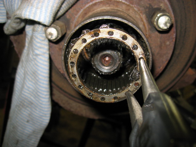

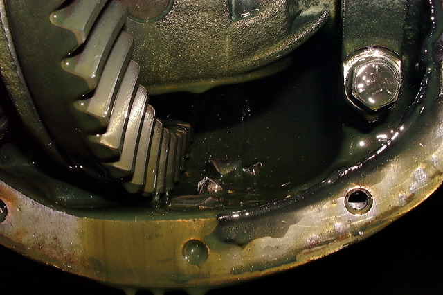

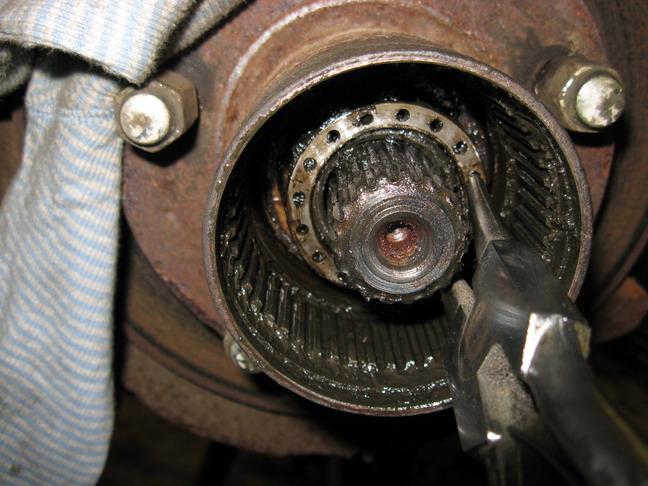

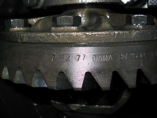

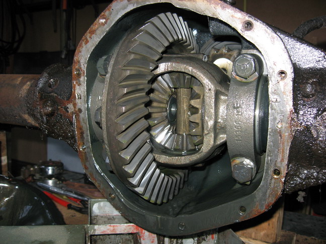

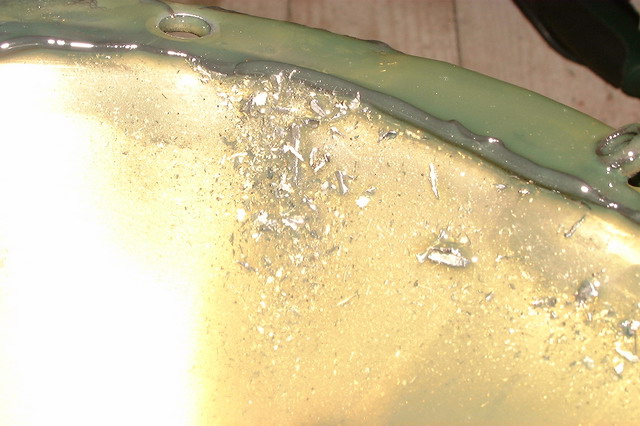

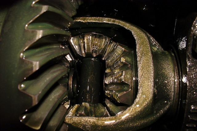

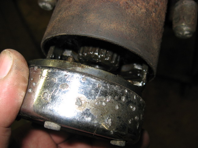

    Right after lunch, I heard the front "crack, break" wathever, didn't feel good.
    I was sure thought it was the ring gear.
    At first sight, sparkles all over.
    Some bigger chunks.
    A few complete tooth

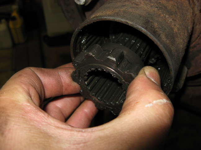

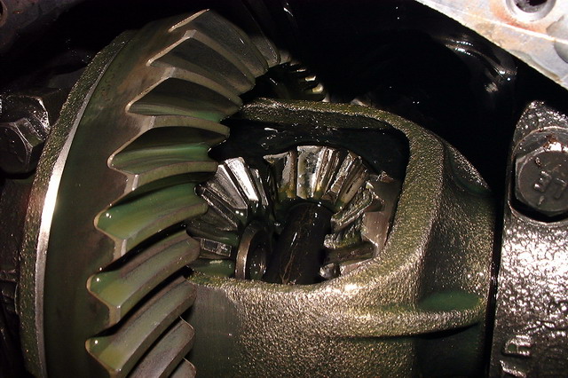

    First glanse at the spider gear.
    Very carrefully spinned it around, even that didn't go smooth.
    Bud the only damage was done to the spider gear.
    Liitle damage to the cage, "dremel" works miracles

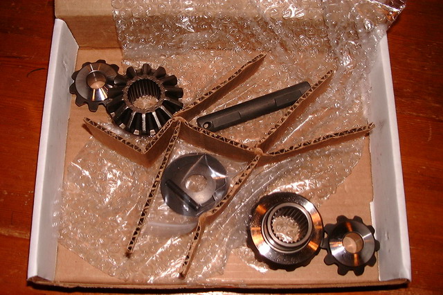

    Just ordered the spider gear, maybe I can make Spaarnwoude on feb 11th.

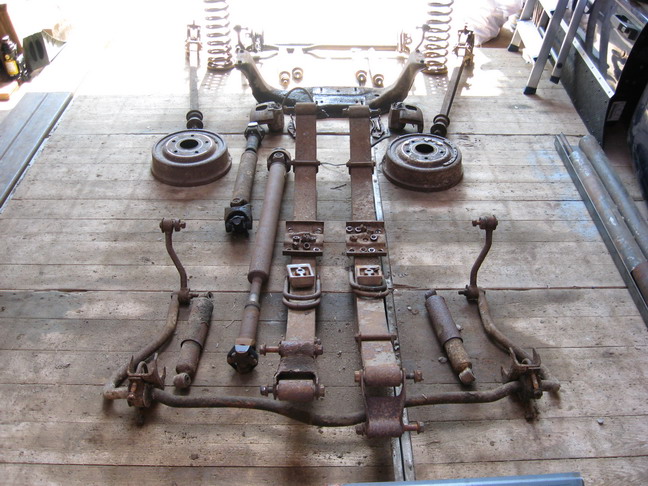

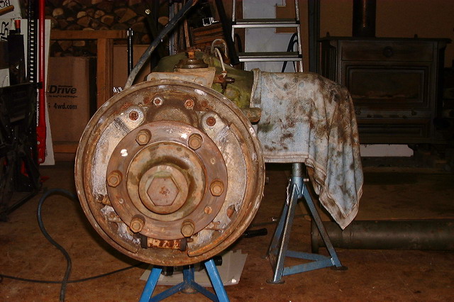

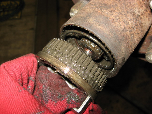

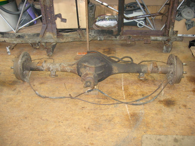

    Cause I had nothing better to do, I started on the rear 404s
    Had to get it inside first though

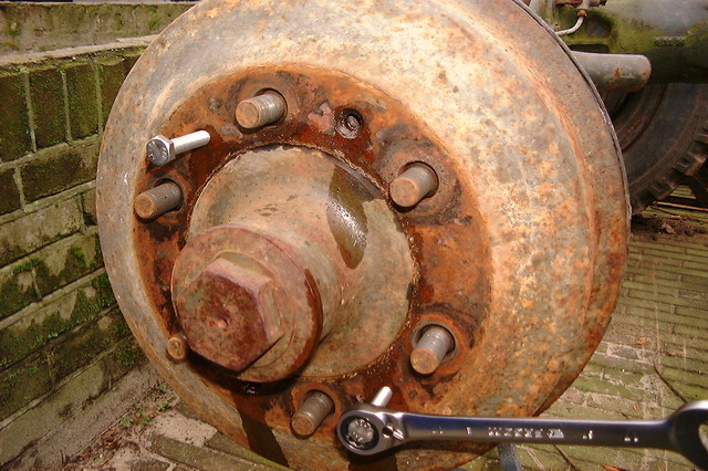

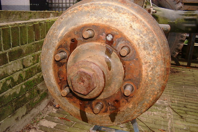

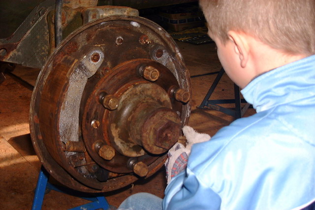

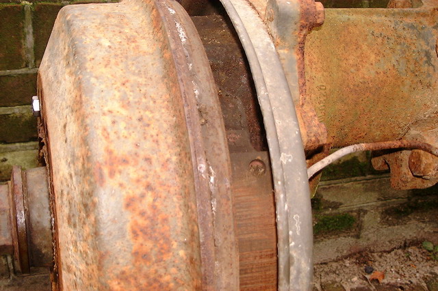

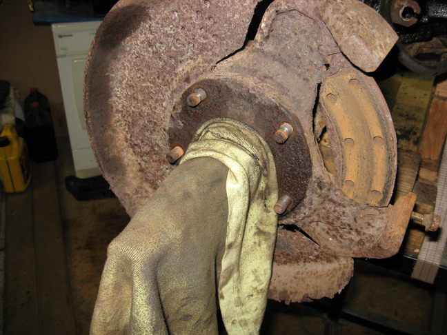

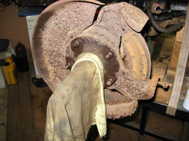

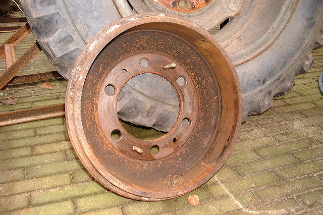

    Removing a drumbrake first, cause it was on a little which made rolling the axle hard.

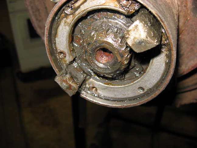

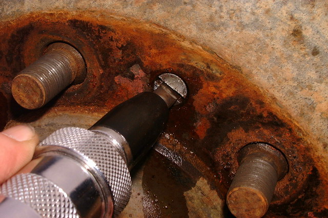

    6 wheel nuts.
    2 screw's which secure the drum.
    They are tight, so using an impact driver worked.
    2 bolts M10 to press the drum off the hub

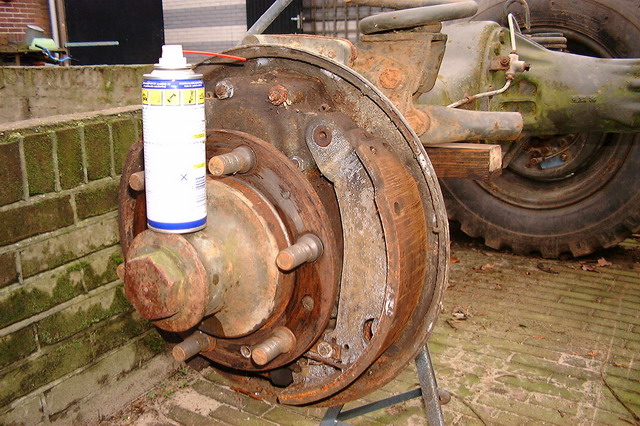

    Damn, everything is working, considering the axle is 44 years old.

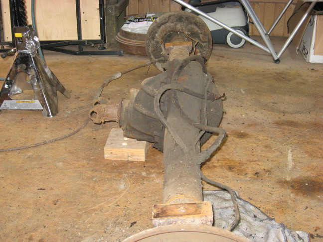

    for reference

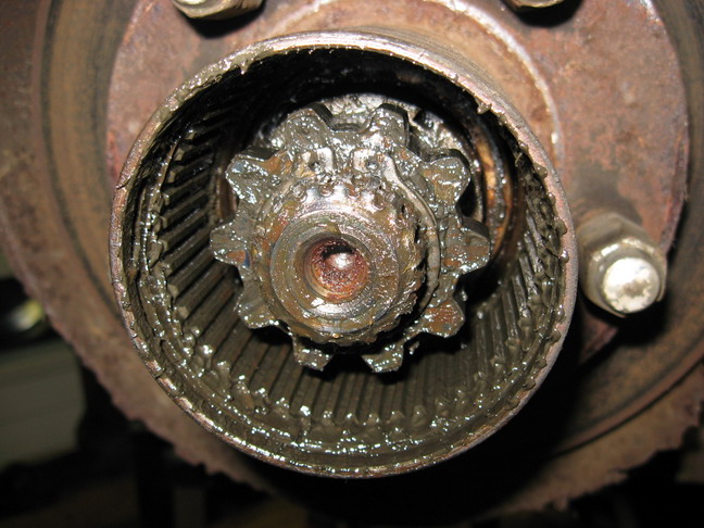

    So meanwhile got it inside and help arrived. took the wheels off again.
    wheelnuts back on so the threads won't get damaged.
    torque tube removed, only 12 bolts.
    thats about it for now.

    Ouch, broken spider gears.
    Any idea how that happened?
    404s should be really sweet.
    Anthony
    96 Talon TSI AWD - Hey, at least it has a transfer case.
    03 Chevy Tracker - I hate IFS!
  10. #260 Re: OGDAK's drove it, broke it, fix... 02/06/2007
    Senior Member Lifetime Supporter
    Admin
    OverkillZJ's Avatar
    Pittsburgh, PA
    7,941
    177
    Sweet.
  11. #261 Re: OGDAK's drove it, broke it, fix... 02/06/2007
    83
    Quote Originally Posted by ILikeMud View Post
    Never replaced those, so they were the original ones from 1991.
    Tire size speeded up the proces

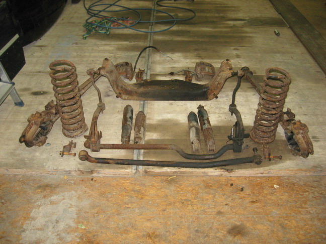

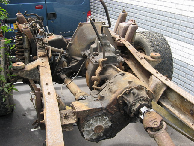

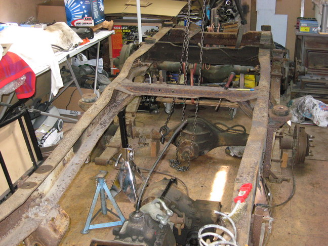

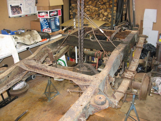

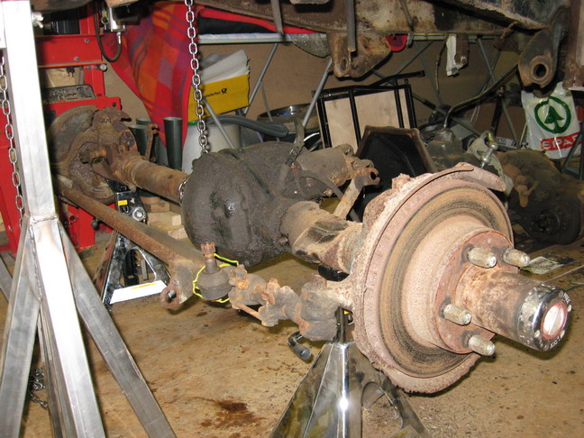

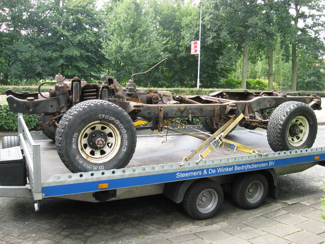

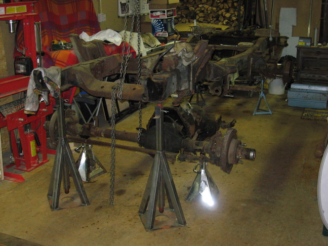

    Time to start fabing again.
    After a long search and a lot off patience, finally found some nice axles.
    Tell me if you now.

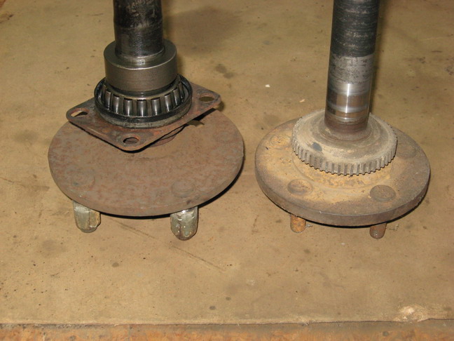

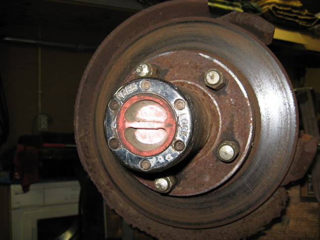

    The one I was especialy looking for.

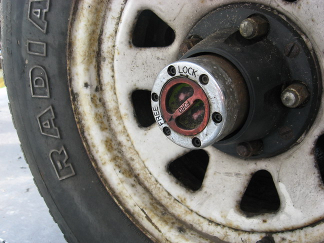

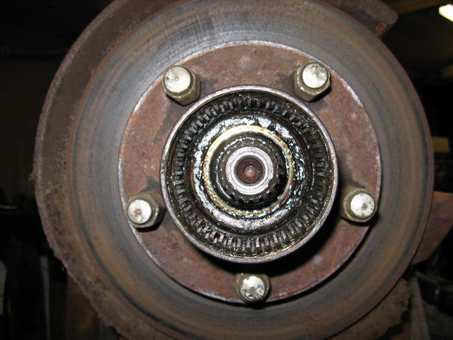

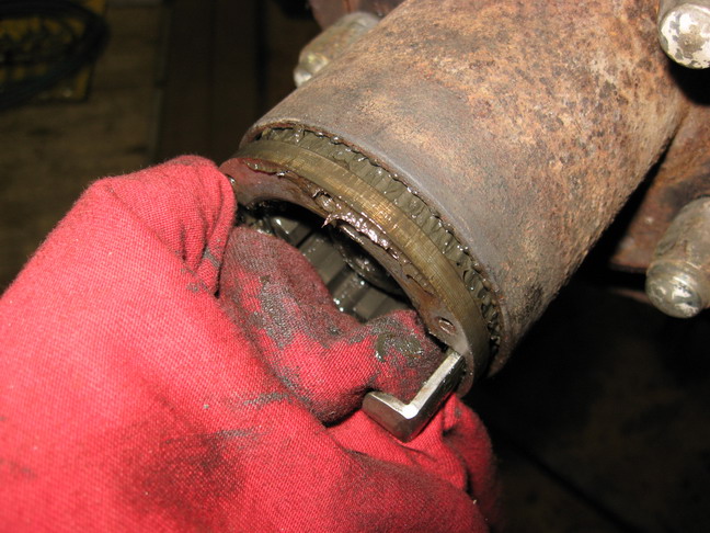

    lock-out hubs and disk brakes

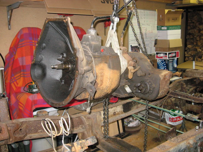

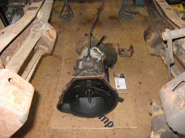

    A NP 205
    A NP 435, cause you never know what it is good for.

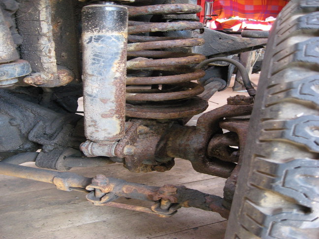

    Also back then, coils.

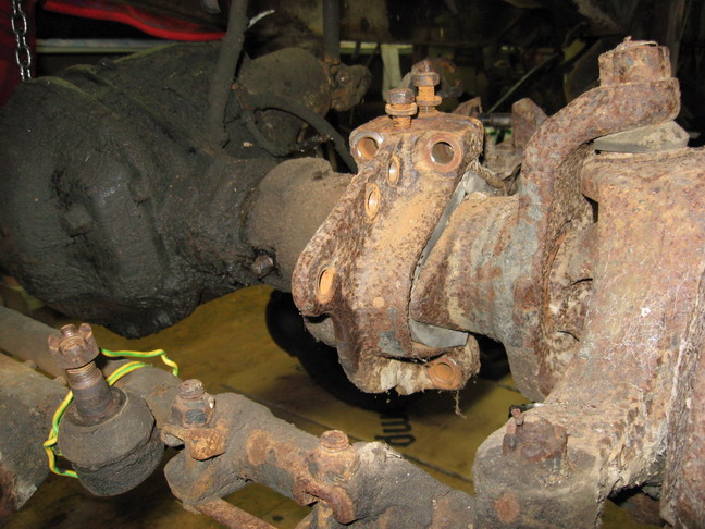

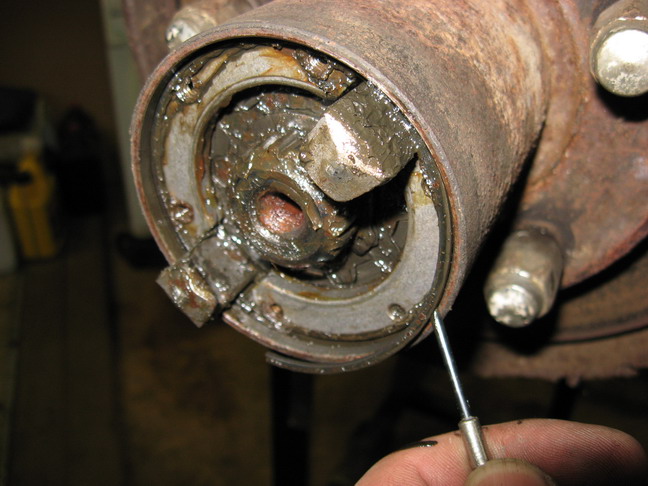

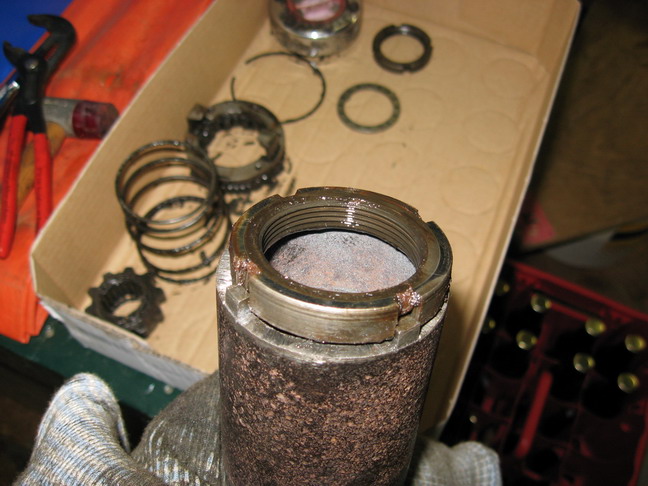

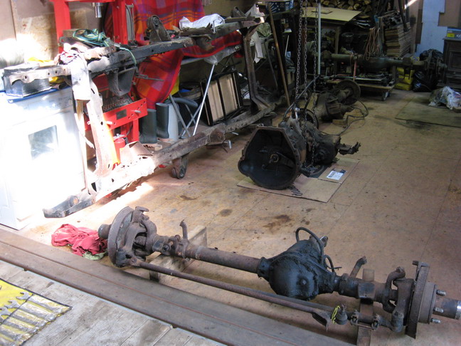

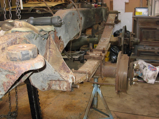

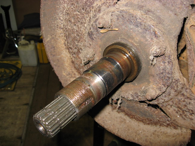

    Started to take it apart.
    That's right it is a fo.d b.onco from '77, which had a 351 in it.
    So I think I'll spend quiet some time in the shop next winter.
    O, right it's a HP D44 and a 9"
    Still have the unimog axles laying around, won't do anything with it right now.

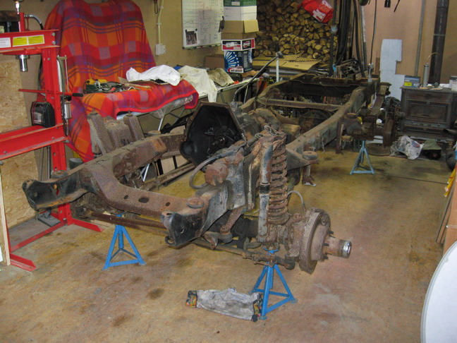

  14. #264 Re: OGDAK's drove it, broke it, fix... 02/06/2007
    83
    Started to take the whole thing apart
    Taking the D44 out
    Think I'm gonna reuse these.
    Spareparts? only the grinder was used on the shock upper studs.
    Cleared the D44
    To be continued.

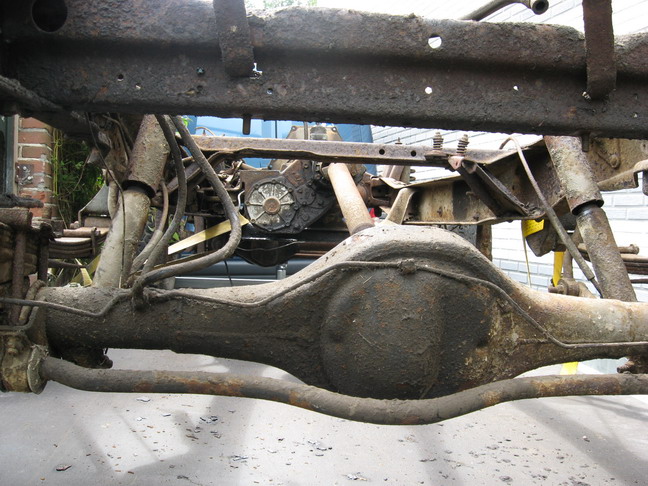

  17. #267 Re: OGDAK's taking the D44 out 08/27/2007
    83

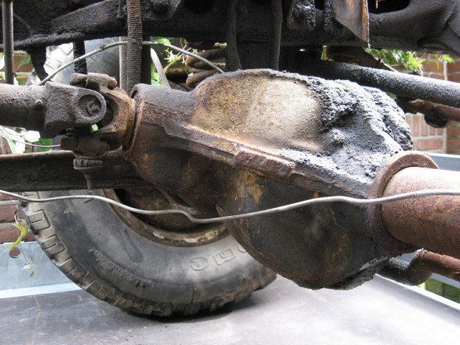

    About time to take that 9" out
    Sprayed some WD40 on rusty nuts & bolts.
    They came loose without a lot off hassle.
    And out, didn't weigh as much as I had expected.
    More metal
    Chassis on its side to have some room again.

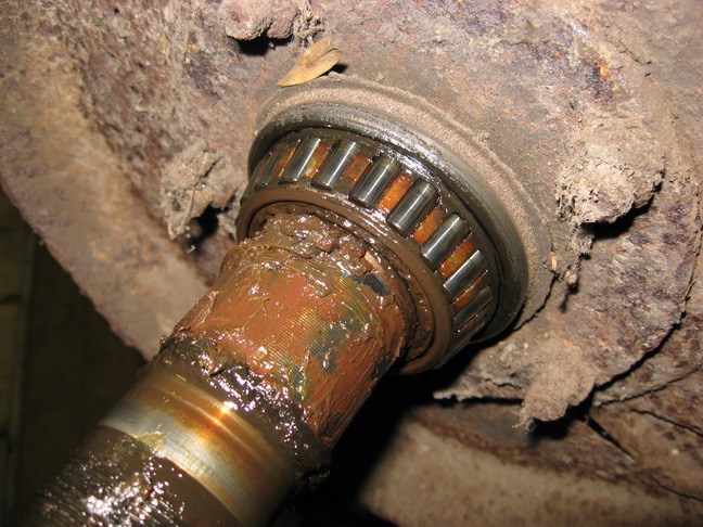

    Started on the 9" cause I wanted to know about the small/wide bearings and the 31/35 splines.
    Quess this is small, don't know yet what they should measure up to.
    Well it's 31 splines, on the right a d35.
    Started to take the D44 apart, looks like it's original 3.50 R&P since it's timestamped '77

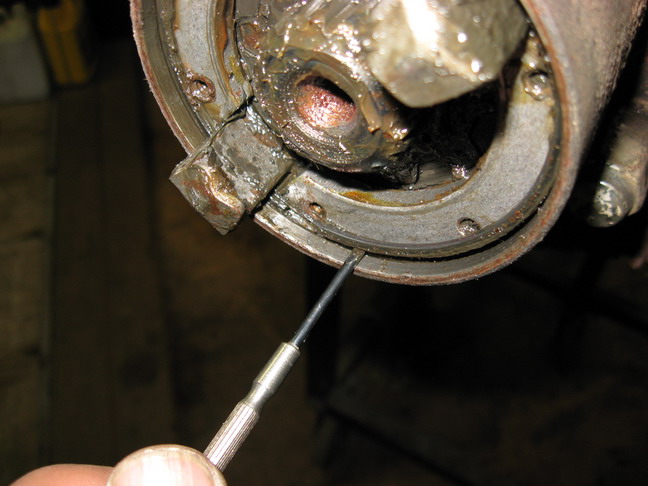

    Started on the hubs, remove the lock outs.
    nice and greasy
    Taking the retainer out.
    Plling the outergear out, followed by a spring.
    Another retainer.
    Innergear

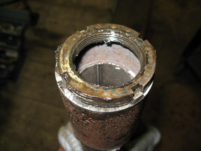

    Homebrew tool to get the locknut off
    Bearing locknut.
    again a retainer
    followed by an adjusting bearing nut.
    Now the hub and rotor should come off.
    Inner bearing.
    Those 5 rusty/dusty nuts are keeping the spindle, rotorprotection and brakebackplate in place.
    Steelbrush and wd40 sprayed on.
    And they come off easy
    Now they spindle should come off,
    Started with tapping and ended with a big hammer, no luck.
    Just keep going with the WD40.
    All for now. Actually this was yesterday eve.

    Looks like that 9" has the bigger bearings. I had a site that I used to find my 9" and it told how to distinguish small from big bearings, I'll post it up if I can find it.
    Jon
    95 ZJ, it gone.
    07 Cummins Fire Truck, it tow.
    76 J-10, 'Heep' Jeep.
    06 Boobicon, it wheel.
  23. #273 Re: OGDAK's taking the 9" out and the D44 apart 08/31/2007
    83
    Quote Originally Posted by jfowlzj95 View Post
    Thnx
  24. #274 Re: OGDAK's taking the 9" out and the D44 apart 08/31/2007
    Rawr Lifetime Supporter jfowlzj95's Avatar
    Jul 2006
    Austin, TX
    1,584
    108
    Found it:
    http://www.kevinstang.com/Ninecase.htm
    It's about a little over half way down the page. You dont have that lobe hanging down on the backing plate as the small bearing does so you've definatly got the bigger bearings. Plus I'm sure you can tell the difference in diameter between the two.
    Jon
    95 ZJ, it gone.
  25. #275 Re: OGDAK's taking the 9" out and the D44 apart 08/31/2007
    83
    That's quick, thanks.
    It's the big one, in this pic from the same page.
    Looks like mine.
